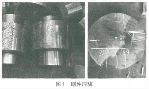

18CrNiMo7-6 钢坯在加工过程中出现有心部裂纹的质量问题,钢坯规格为320mm×425mm×420mm,加工工艺为:下料→拔长→镦粗→拔长→镦粗→锻打→正回火。

如果是连铸坯,缺陷在端面,说明原始坯料可能存在中心裂纹或者疏松,加热时氧化,通过锻造无法压实:如果是钢锭开坯的料,那就需要排查加热过程和锻造过程的合理性,仅凭目前的信息,无法给出确切原因

大金锤 发表于 2024-1-11 08:41
如果是连铸坯,缺陷在端面,说明原始坯料可能存在中心裂纹或者疏松,加热时氧化,通过锻造无法压实:如果是 ...
钢锭开坯
发表于 2024-1-14 09:48:19 | 显示全部楼层
建议做个金相分析,淬火温度是多少?
